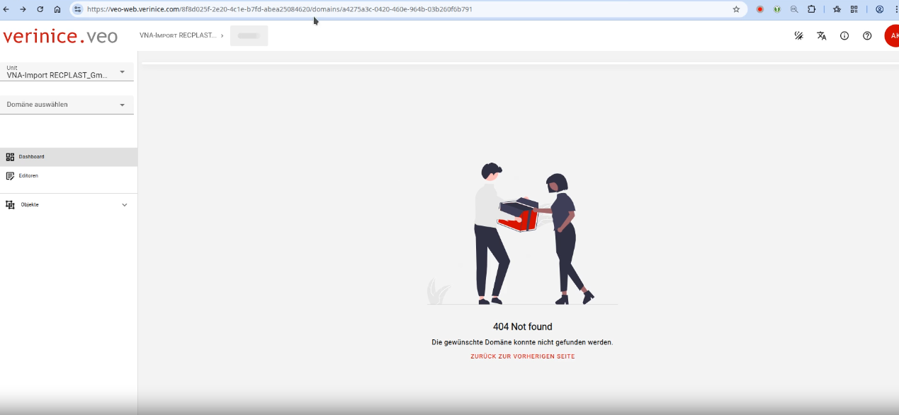

Anzeige "404 Not Found" nach Update
Nach einem Update wird bei den meisten Anwendern leider die folgende Meldung angezeigt: „404 Not Found - Die gewünschte Domain konnte nicht gefunden werden“:
Ursache ist, dass verinice.veo beim Start immer versucht, die zuletzt vom Nutzenden geöffnete Unit /Domain zu laden. Durch das Update verändert sich die ID der Domain, sodass diese unter der vermerkten ID nicht mehr erreichbar ist. Die Daten sind jedoch nach wie vor alle vorhanden.

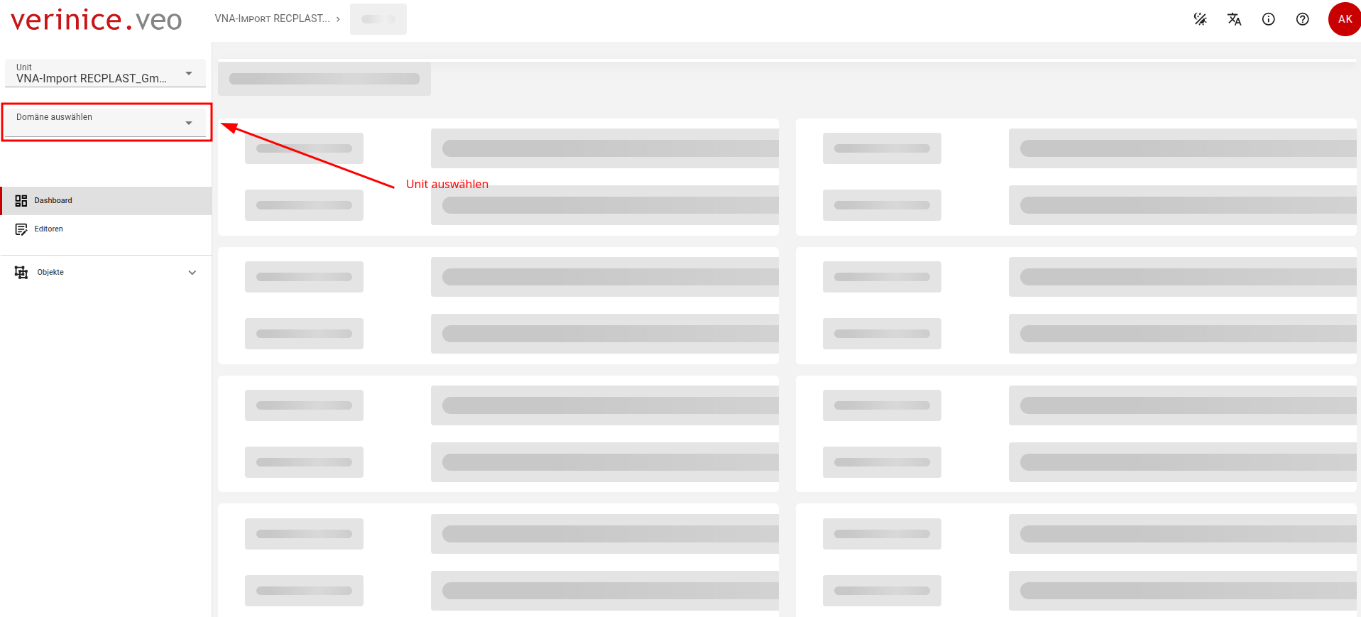

Wir arbeiten an einer Lösung für das Problem. Als Workaround klicken Sie bitte einmal links in die Unit-Verwaltung und wählen Ihre gewünschte Unit wieder aus. Danach kann normal weitergearbeitet werden:
  1. Gewünschte Unit neu auswählen:

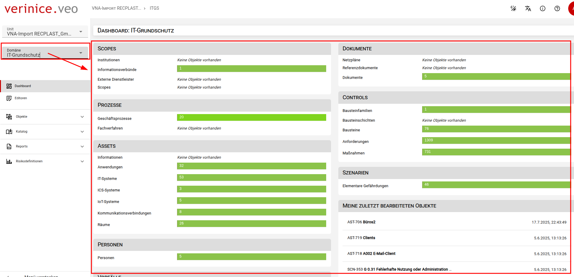

  1. Die gewünschten Daten werden wieder angezeigt:
