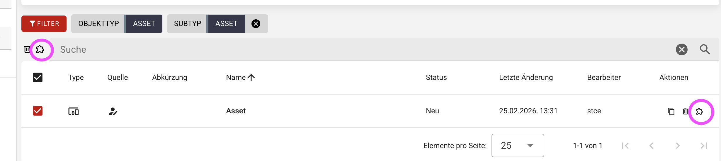

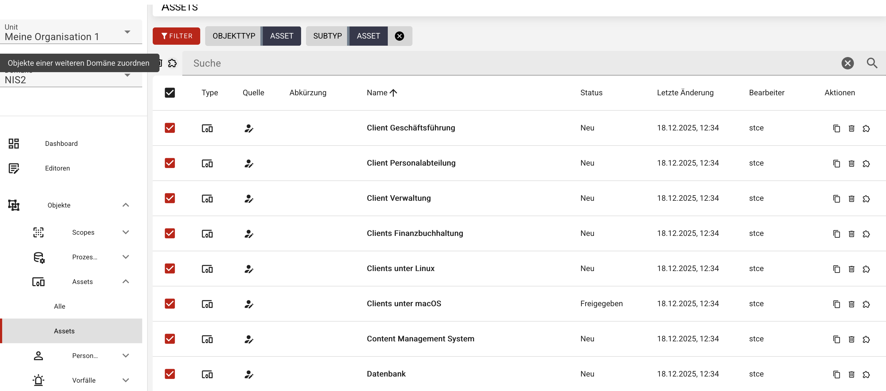

Hallo di_hee
wir bieten Ihnen zwei Möglichkeiten hierfür an:

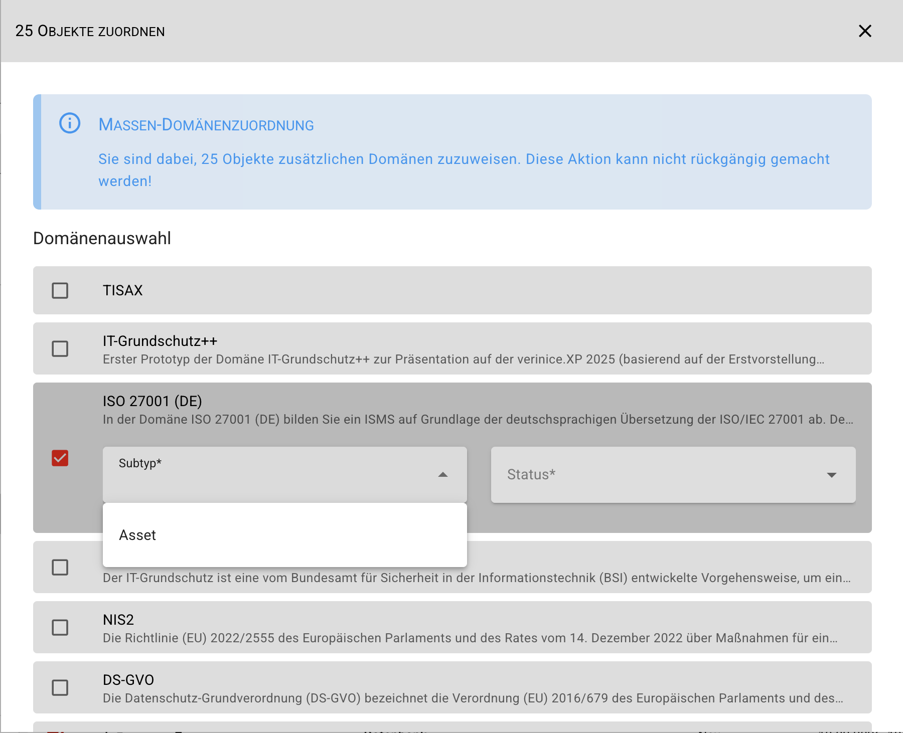

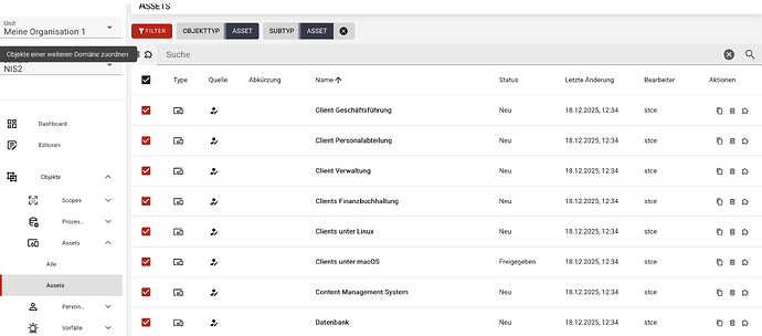

• Sammel-Zuordnung: In den Objektübersichten können Sie mehrere Objekte markieren und gemeinsam einer weiteren Domäne zuordnen über das rechts neben dem Paperkorb-Symbol befindliche Aktions-Icon.
In einem 2. Schritt erfolgt die Zuordnung der betroffenen Objekte in die jeweilige Domäne. Im Zuge dessen müssen Sie auch festlegen, welchem Subtyp die Objekte zugewiesen werden sollen , falls mehrere Subtypen zur Verfügung stehen.
Weitergehende Informationen finden Sie in der verinice-Dokumentation unter dem Suchbegriff ‚Mehrfachauswahl Domänenzuordnung‘.
• Einzel-Zuordnung: Die Zuordnung nur eines Objektes in eine andere Domäne kann so wie die Mehrfach-Zuordnung erfolgen, mit dem Unterschied, dass lediglich ein individuelles Objekt ausgewählt wird. Darüber hinaus können Sie für eine Einzel-Zuordnung in der jeweiligen Objektzeile ganz rechts direkt neben dem Papierkorb-Symbol das hierfür vorgesehene Aktions-Icon verwenden.
Beachten Sie bitte, dass eine Zuordnung von Objekten in andere Domäne nur dann möglich ist, wenn Sie die Domäne vertraglich zugebucht haben.
