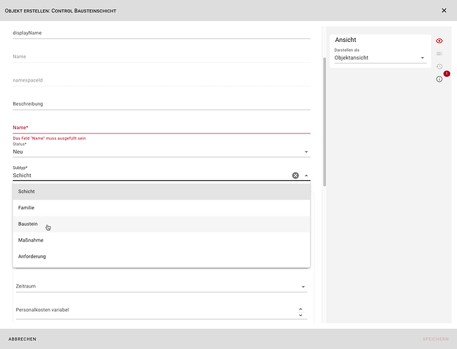

  1. Man legt zuerst die Objekte vom gewünschtem Subtyp an und wählt diese dann im Dialog aus anstatt Sie dort neu zu erstellen.

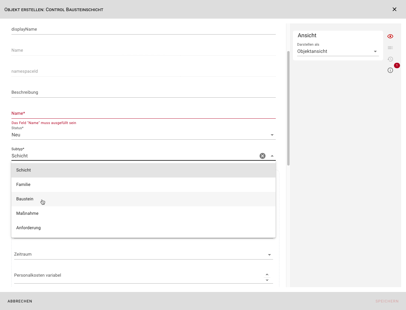

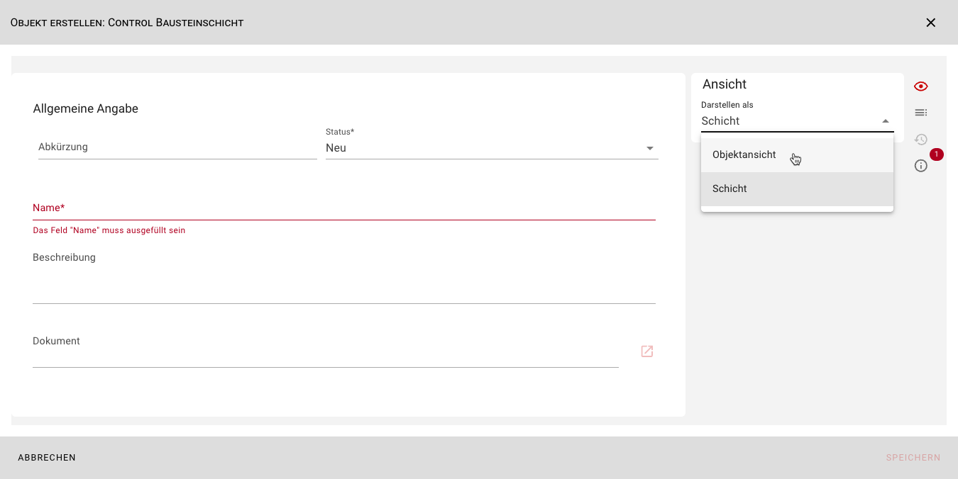

  2. Man erstellt das Teil über den Dialog und wählt als erstes über die Sidebar > Ansicht > Darstellen als Objektansicht
2.2 Es wird dann das generische Formschema für das Controlobjekt angezeigt, in dem man als Subtyp dann z.B. in Ihrem Falle Baustein wählt.

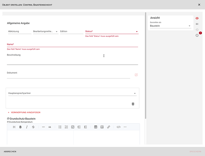

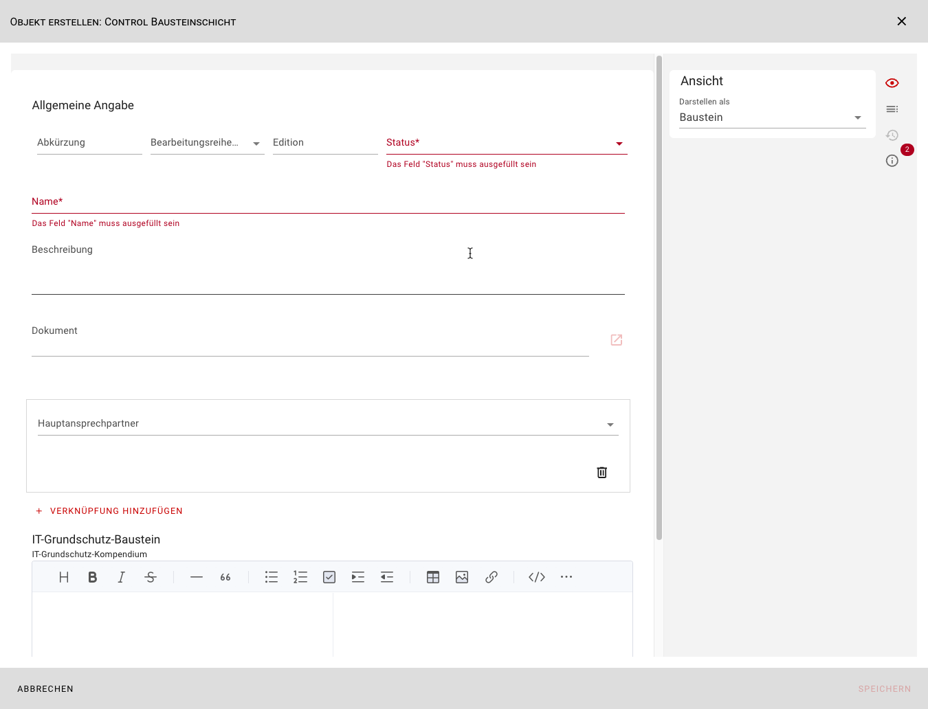

2.3 Es wird das spezifische Formschema für den Subtyp Baustein angezeigt und kann korrekt ausgefüllt werden. Achtung: Neben dem Namen muss zwingend ein Status vergeben werden!
Wichtig an dieser Stelle: Sobald das neue Objekt gespeichert/angelegt wurde, kann man den Subtyp NICHT mehr ändern!
