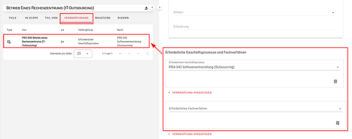

Momentan ist der Report so entworfen, dass er die Prozesse als flache Liste ausgibt. Wir haben uns sehr eng an den Vorgaben des BSI für die Referenzdokumente orientiert und dort sind Prozesse nicht ineinander verschachtelbar wie bei verinice.
Um abzubilden, dass ein übergeordneter Prozess von seinen Teilprozessen abhängig ist, können diese jedoch zusätzlich über die übliche Verknüpfung „Erforderlicher Geschäftsprozess“ verknüpft werden:
Dann wird auch der Schutzbedarf vererbt.
