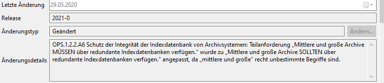

Von 2019 zu 2020 gab es Änderungen an den bestehenden Anforderungen OPS.1.2.2.A6 und OPS.1.2.2.A12, sodass im Kompendium 2020-0 und 2020-1 folgender Änderungstyp und Änderungsdetails implementiert sind (siehe Screenshot für Anforderung OPS.1.2.2.A6)
Nach der Aktualisierung von 2020-0 auf 2021-0 wurden die Inhalte für die Felder Änderungstyp und Änderungsdetails nicht aktualisiert bzw. beibehalten (Siehe Screenshot nach der Aktualisierung).
Theoretisch sollten doch die Felder für die Anforderung OPS.1.2.2.A6, nach der Aktualisierung auf das neue Kompendium, keine Inhalte mehr enthalten oder liegt ein Logikfehler auf meiner Seite vor?
Dadurch das die Inhalte weiterhin übernommen werden, werden mir beim Filtern nach Release auch die Änderungen an bestehenden Anforderungen aus dem 2020-0 angezeigt. Für die nachträgliche Überprüfung und Nacharbeit der Änderungen würde dadurch ein höherer Aufwand resultieren.
Die Übertragung der Inhalte erfolgt auch bei der Aktualisierung vom IT-Grundschutz-Kompendium in der Version 2020-1 auf 2021-0.
Nachtrag: Ich habe mal einen Aktualisierungsprozess vom 7.1 bis zum 9.0 IT-Grundschutz-Kompendium mit dem Baustein OPS.2.1 Outsourcing für Kunden (siehe Screenshot). Am Ende ist mir aufgefallen, dass alle Änderungen an bestehenden Anforderungen, die im Rahmen der Aktualisierung der IT-Grundschutz-Kompendien durchgeführt wurden, weitervererbt werden. Damit werden einem auch alle getätigten Änderungen nach dem Filtern angezeigt. Ich habe festgestellt, dass bestehende Inhalte in den Feldern Änderungstyp und Änderungsdetails zwar aktualisiert werden, jedoch werden die Inhalte nicht entfernt, wenn keine Änderungen erfolgt sind.
