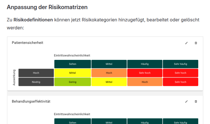

Mit der soeben veröffentlichten Version verinice42 wurde als neues Feature hinzugefügt, dass Anwendende beliebige Kategorien für den Schutzbedarf selbst ergänzen können. So lässt sich zum Beispiel zu „Vertraulichkeit, Verfügbarkeit, Integrität“ auch die „Authentizität“, „Patientensicherheit“ u.a. einfach selbst hinzufügen:
Für die eigenen Kategorien können alle Stufen eingegeben werden. Sie werden in der Vererbung nach dem Maximumprinzip berücksichtigt und sind auch in den Reports ohne weitere Anpassungen sofort mit enthalten.
