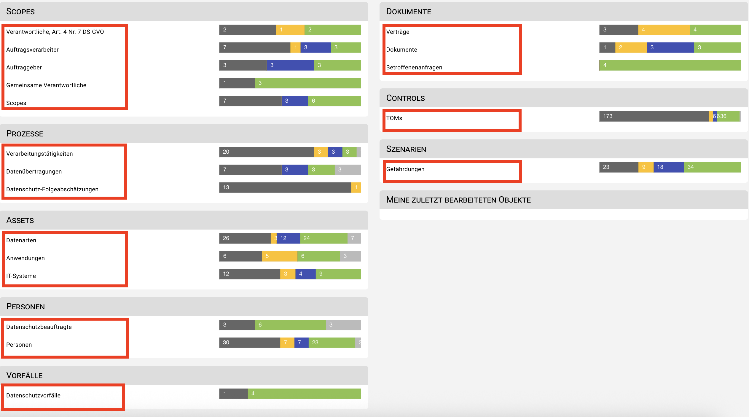

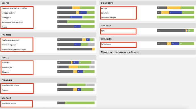

Unter Subtypen werden spezielle Ausprägungen eines (Haupt-) Objekttyps verstanden, die jeweils ein spezifisches Formular anbieten - nachfolgend in rot umrandet am Beispiel der Domäne für DS-GVO:
Je nach gewähltem Report, wird der Filter auf die bestimmten Subtypen automatisch gesetzt und die Subtypen aufgelistet, wenn diese zuvor angelegt wurden.
