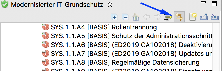

  2. Deaktivieren Sie die Option “Verknüpfe mit Editor”. In diesem Falle sollte zumindest das Springen zu anderen Objekten im Baum ausbleiben:

vielen Dank für Ihre Nachricht. Ich habe Ihren Rat befolgt, ohne “Verknüpfe mit Editor” wird das Fenster ebenfalls geschlossen, aber der Fokus im Baum ändert sich nicht. Das ist zumindest eine kleine Hilfe. Aktuell ist kein Filter nach der Vorgehensweise der Absicherung aktiv.
