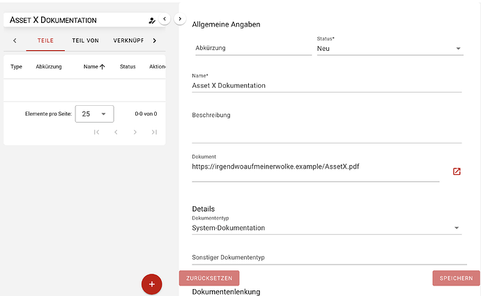

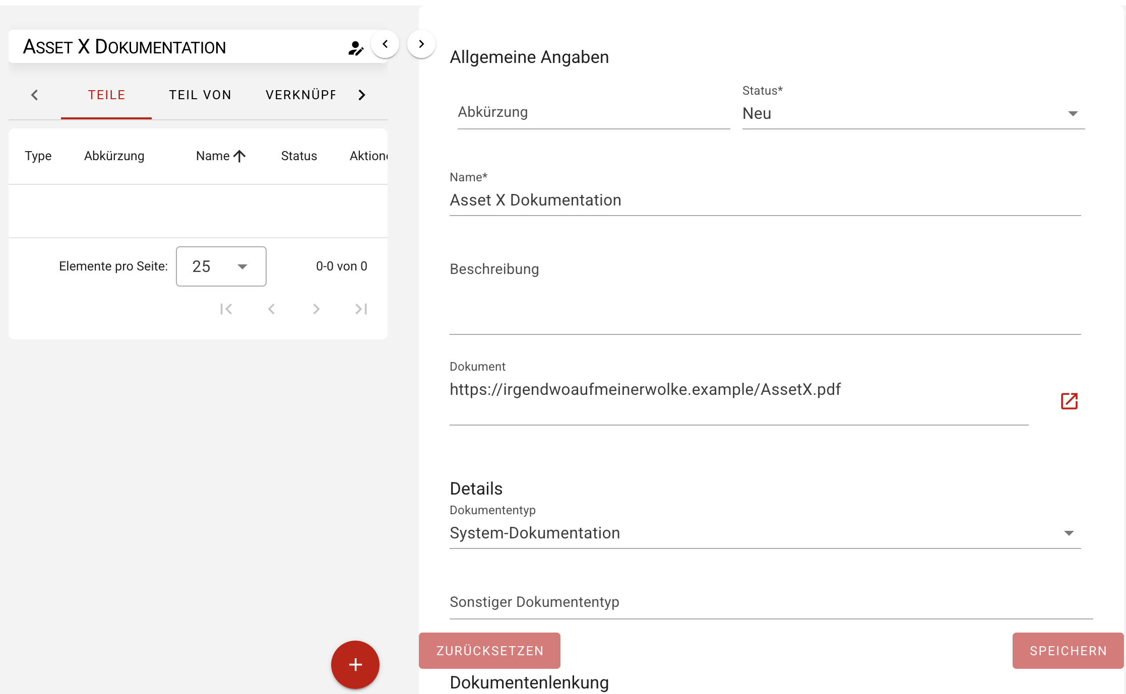

Hallo di_hee
es ist keine direkte Verlinkungsmöglichkeit zwischen den Objekten Asset und Dokument vorgesehen. Sie haben jedoch die Möglichkeit, in verinice ein Objekt vom Objekttyp „Dokument“ anzulegen. In diesem Objekt verlinken Sie dann auf die entsprechende Datei in Ihrer Owncloud, WiKi, etc. Der Vorteil bei diesem Ansatz ist, dass Sie das Dokument nur an einer Stelle verlinken und aus beliebigen anderen Objekten darauf verweisen können.

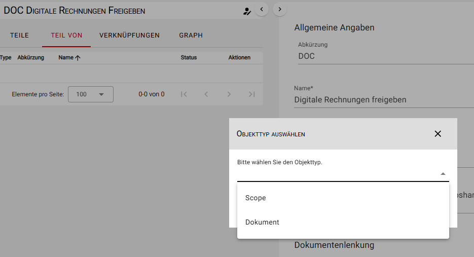

Hallo @storun,
Ich muss noch einmal zu dem Thema nachfassen. Aktuell ist es so, dass Objekte vom Typ „Dokument“ nur einem Scope oder einem anderen Dokument zugeordnet werden können.
Es ist so, dass es zu verschiedenen Objekten, z.B. Asset, Vorfall, Prozess, etc. jeweils mehrere Dokumente gibt. Auch Beschreibungen zu verschiedenen Maßnahmen oder auch Risiken sind möglich. Es muss doch möglich sein, so wie mehrere Benutzer bei Assets auch, mehrere Dokumente an ein anderes Objekt zu verknüpfen.
